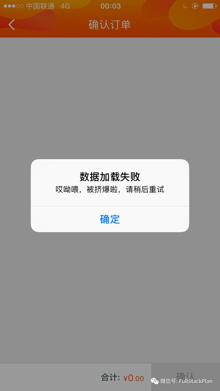

  • 功能上的损失:正常情况下,在一个电子商务网站(比如淘宝)上购物,消费者几乎能够顺利地完成每一笔订单。但在一些节日大促购物高峰的时候(比如双十一、双十二),由于消费者的购物行为激增,为了保护系统的稳定性(或者保证一致性),部分消费者可能会被引导到一个降级页面,如下:
