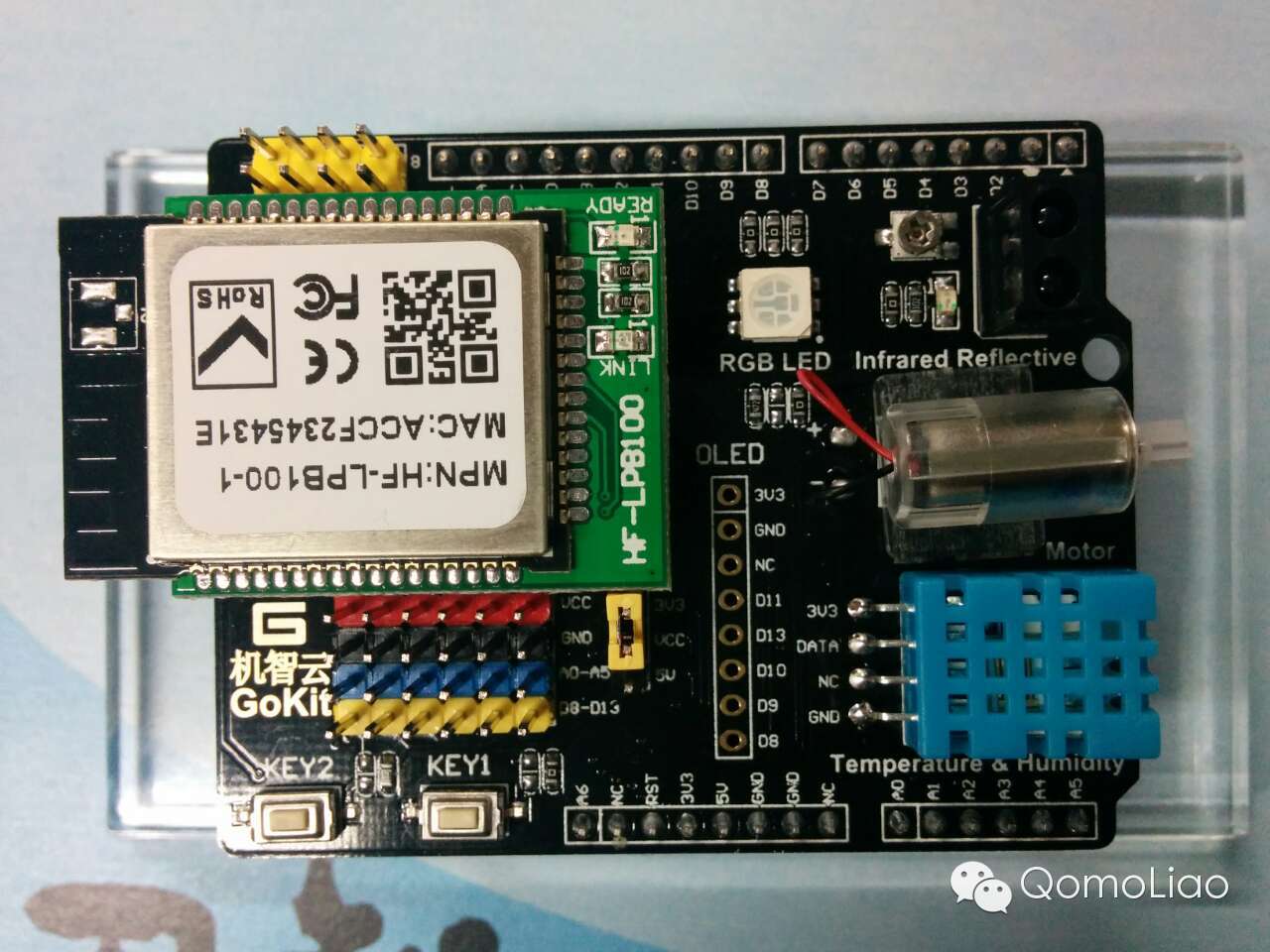

^ 这是收到的GoKit2,包装很精致的,附带精美小册子,方便入门
^ 确实很精致的吧,水晶棺材里躺的就是GoKit2的真身了。有两块板子,上面是带有传感、Wi-Fi模组等的扩展板(兼容Arduino的哦);下面是一块Arm开发板,对不熟悉Arm 的人可以讲他换成Arduino。
^ 再仔细看它一眼吧。最大头的就是HF的Wi-Fi模组了,没有它神马云都是浮云。然后是RGB-LED、红外传感器、直流电机、温湿传感器,两个按键--都是很常用的周边硬件。
最有用的估计也就是温湿传感和两个按键了,其他用作测试一下还可以,真正项目里,估计还得通过蓝色的A0-A5模拟输入和D8-D13的数字IO接**的一些硬件

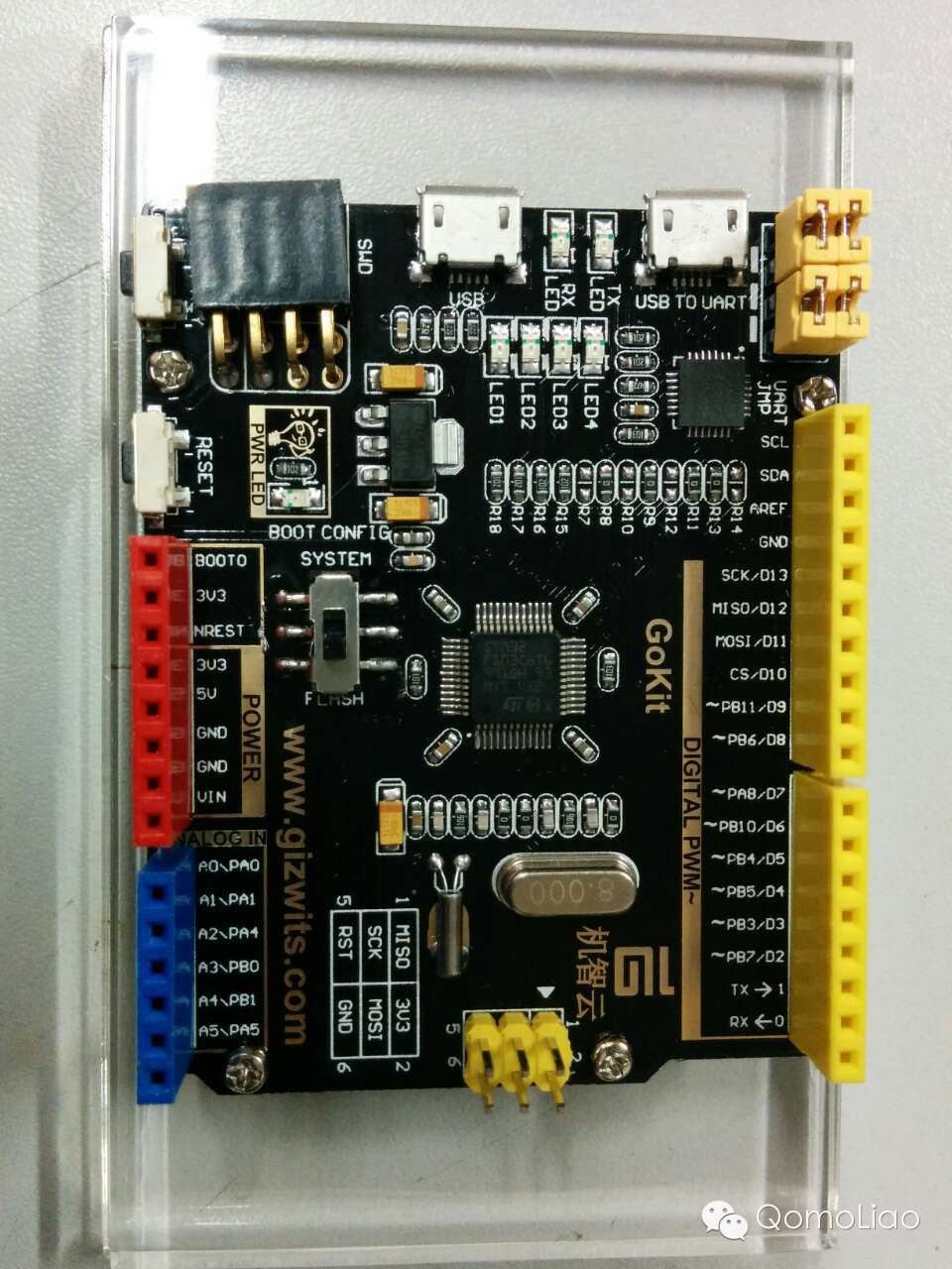

^ 下面的板子特写,可以看到STM32吧。话说还真没怎么玩过这类开发板
^ 数据线,给人很用心的感觉。

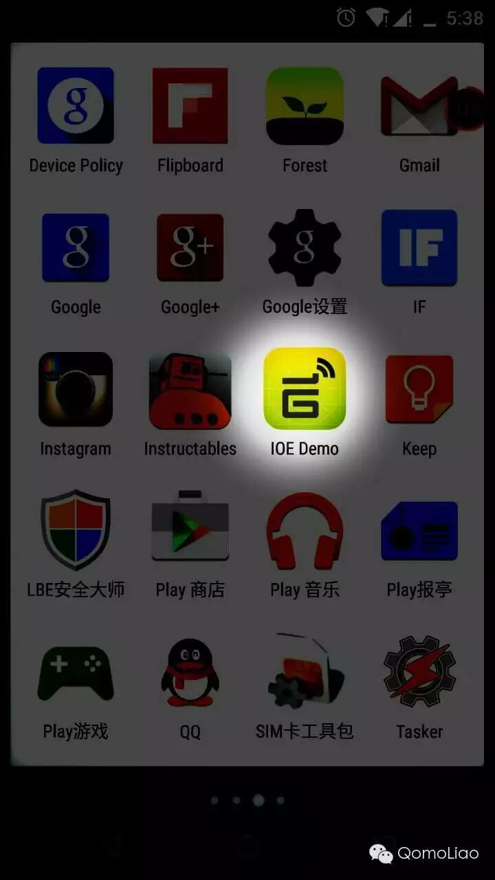

下载IOE Demo
^ 这个IOE Demo感觉挺原始的,毕竟是测试用的,太华丽不一定是好事

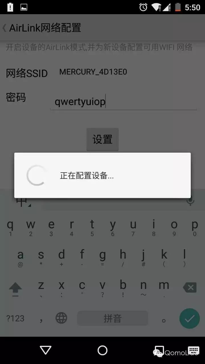

配置GoKit连接网络
^ 配置Wi-Fi
这是最容易出问题的地方吧,我就再这卡了半天。最后通过Q群了解到可以长按KEY1初始化,然后再配置Wi-Fi。估计是之前谁用它配置了别家Wi-Fi
不过Wi-Fi配置也不是册子里说的那样,我得到的这块板子无法AirLink的方式配置。后来在这两个帖子里看到了另外一种配置方式。
  • http://club.gizwits.com/forum.php?mod=viewthread&action=printable&tid=137
    其实也可以看HF-LPB100的手册,自己做项目的时候肯定是需要看的
  • http://www.hi-flying.com/products_detail/&productId=68f4fd7b-39f8-4995-93ab-53193ac5cf22.html

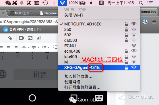

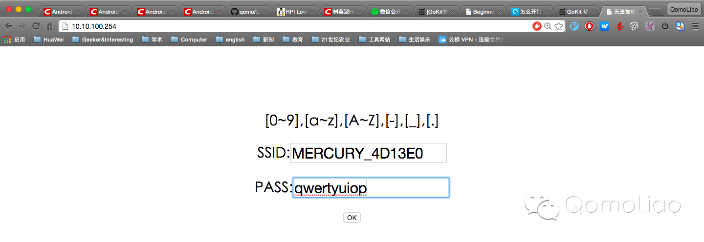

    初始化后,可以搜索到一个叫做XPG-GAgent-xxxx的Wi-Fi信号,默认密码是123456789
    连接之后登陆10.10.100.254,输入你的Wi-Fi名称和密码,OK就让GoKit连接网络了

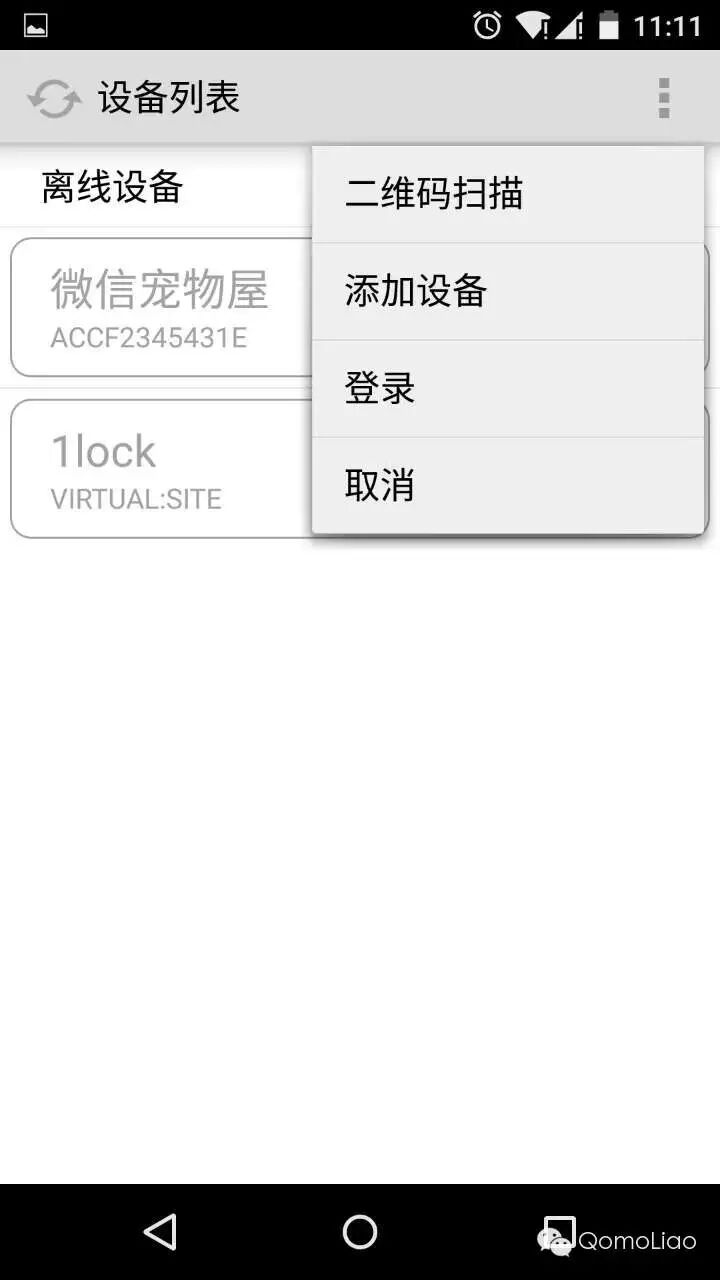

使用App绑定设备

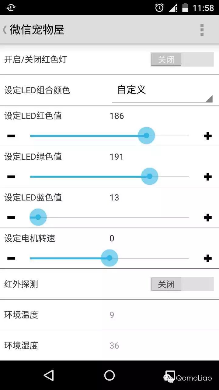

绑定后就是这个样子,可以远程控制GoKit硬件,也可以实时现实环境温湿度
对这个微信的demo不太感冒,就不说了。

1、版本情况:Gokit1代上面为STM32和电机、RGB灯、温湿传感器、wifi模块等器件。
                      Gokit2代有两层板,上层板是电机、RGB灯、温湿传感器、wifi模块等器件或接口,兼容英特尔EDISON对接;底板分STM32和Arduino。
2、关于供电:Gokit1代只有一个USB接口供电。
                       Gokit2代的STM版本有两个MINI USB接口。两个接口都可以为板子供电。其中“USB TO UART”可以为STM32版本的Gokit2代升级STM32。
3、关于配置:Gokit1代短按Key2触发模块进入配置模式,长按Key1触发模块复位。
                      Gokit2代:STM32版本:长按Key2触发模块进入配置模式,长按Key1触发模块复位。如果短按Key1,key2则触发电机转动。底板有个复位STM32按钮,可以短按复位STM32,使电机停止转动。
                                      Arduino版本:短按Key2触发模块进入配置模式,长按Key1触发模块复位。
