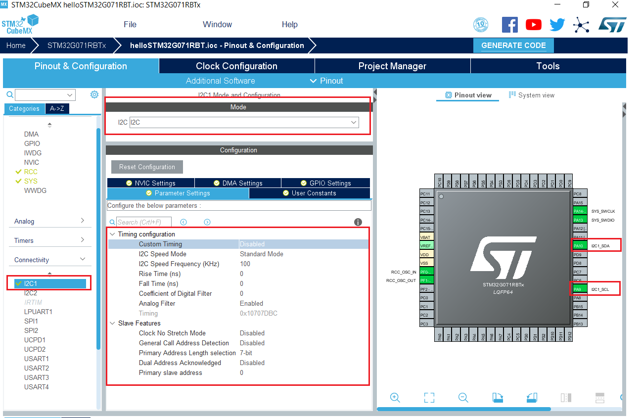

读取传感器数据STM32CubeMX配置I2C外设
主要代码
sht30hi2c.c

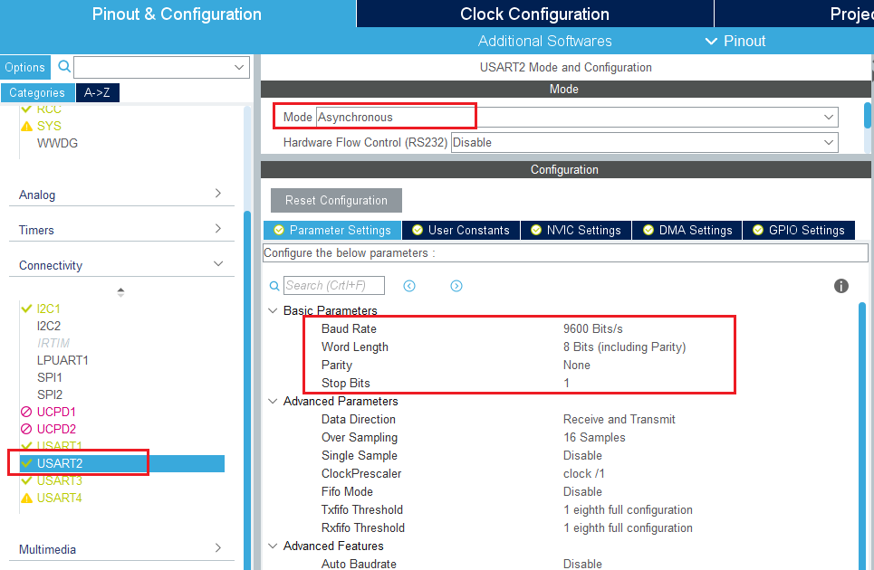

G0子板与F7子板通信STM32CubeMX配置USART外设
根据原理图,STM32CubeMX配置G0通过USART2与F7子板通信外设:
主要代码
