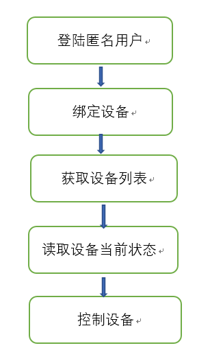

具体的流程图如下:

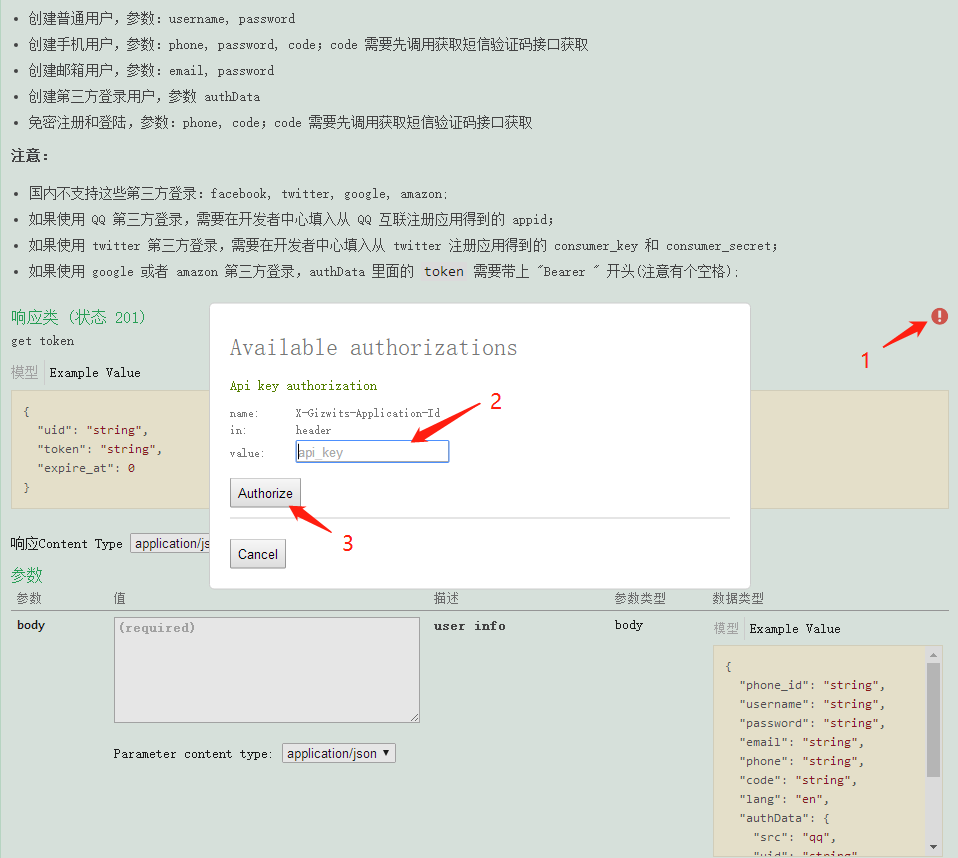

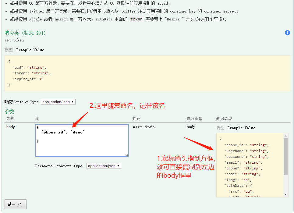

2.创建用户
http://swagger.gizwits.com/doc/index/openapi_apps#/用户管理/post_app_users

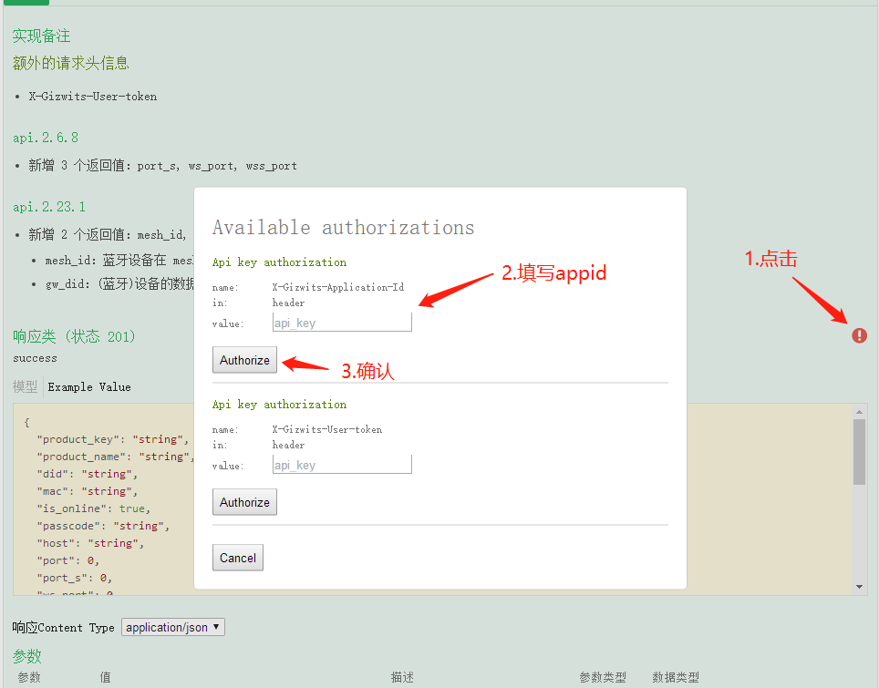

2.1.填写appid
2.2.填写body
2.3.登录匿名用户,获取token

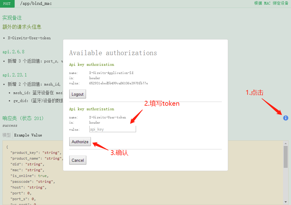

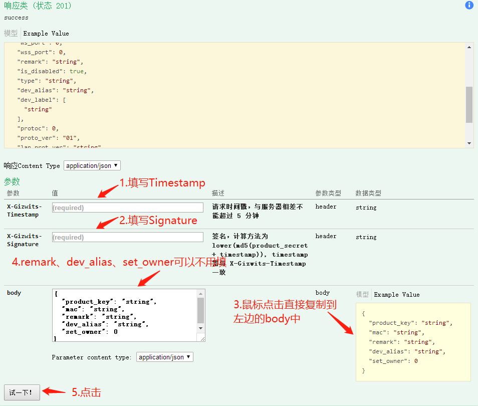

3.绑定设备
POST请求链接:
http://swagger.gizwits.com/doc/index/openapi_apps#/绑定管理/post_app_bind_mac
3.1.填写appid

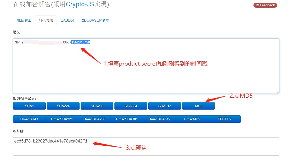

3.2.填写刚才自己命名的iphone_id登录回调的token

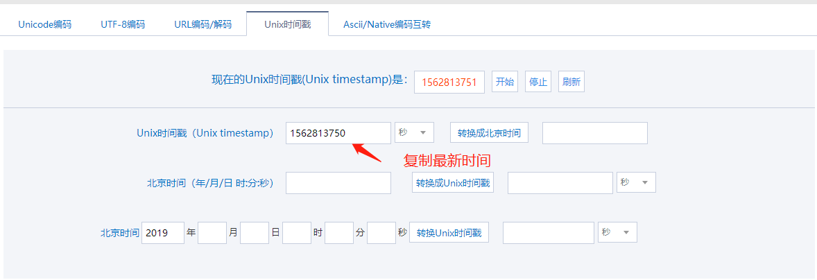

3.3.填写Timestamp、Signature和body
时间戳计算链接,http://tool.chinaz.com/Tools/unixtime.aspx
MD5计算链接,http://tool.oschina.net/encrypt?type=2
如下图:

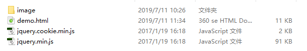

二、网页控制界面1.websocket API封装起来的sdk
链接如下:
https://github.com/gizwits/gizwits-wechat-js-sdk
2.运行index.html

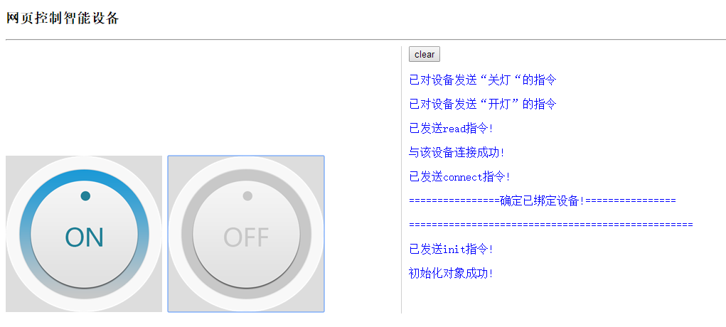

3.Websocket网页控制界面

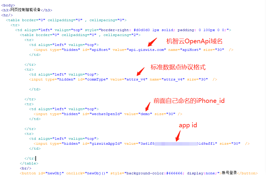

下面使用的参数有:
参数
说明
数值
apiHost机智云OpenApi域名api.gizwits.com
commType标准数据点协议格式attrs_v4
wechatOpenId微信用户OpenID(就是手机的iPhone_id)String
gizwitsAppId机智云平台应用标识String

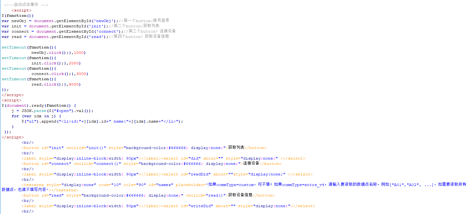

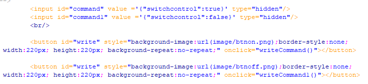

  核心代码:
