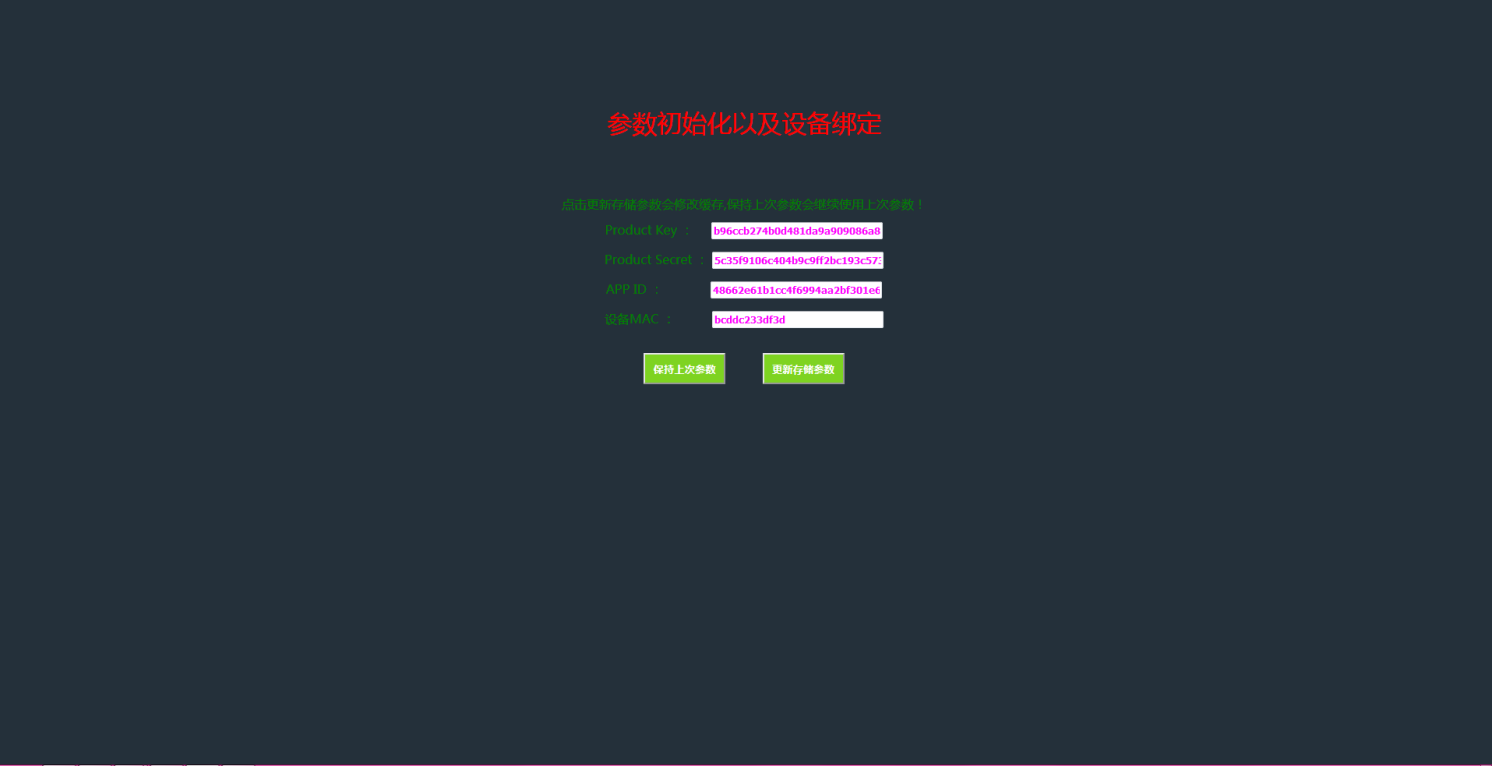

首先我们来介绍初始化页面的实现,初始化页面主要作用是用来创建匿名用户并绑定设备(API接口参考文档http://docs.gizwits.com/zh-cn/Cloud/openapi_apps.html),根据API文档,初始化以及设备绑定的时候需要四个参数,这四个参数需要手动去设置,Product Key,Product Secret,App ID和设备MAC(参数的获取方法在前面有介绍),根据API要求,我们为了程序方便,我们可以匿名注册得到一个唯一的phone_id,然后将得到token带入设备绑定API和其他的参数一起进行MAC绑定设备,从而完成设备绑定。最后跳转到设备页面。
下面介绍程序实现,首先我们需要创建四个表单内容来进行参数的输入。4个参数是什么以及怎么获取前面已经介绍,此处不在陈述。
实现代码如下:
       创建2个按钮,保持上次参数按钮用来是程序继续保持上一次的参数,已有参数将跳转设备页面。如果是首次使用系统,将会进行相关提示而且不跳转设备页面。后面我们会介绍数据如何保存;更新存储参数按钮用于把当前表单内容更新到数据里面存储使用,参数如果无误会生成一个有效期一年的数据并跳转到设备页面,除非再次点击更新存储参数更新数据,否则将保持最后一次参数,如果参数错误将会报错。
按钮实现代码如下:

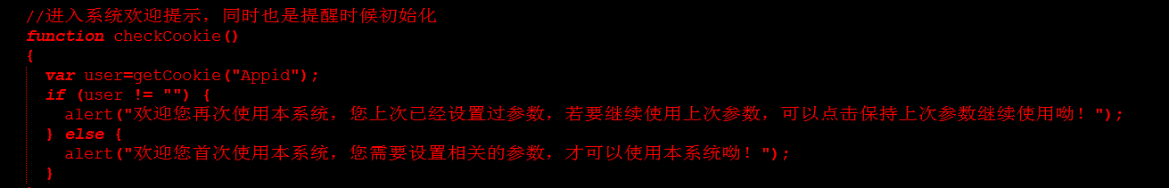

进入页面提示:$(document).ready(getCookie);表示进入页面优先运行。此函数作用判断用户是不是第一次打开此网页,以便用户进入页面的时候判断有没有绑定设备的参数存在。如果第一次使用将提示相关的提示语。

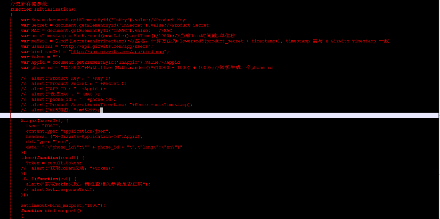

更新参数按钮响应函数:按钮点击时会触发此函数,此函数包含了很多参数,也是整个文档中唯一关系到api接口的函数。具体实现代码如下:
由于机智云是一个开放的物联网设备平台,它为企业和个人开发者提供设备接入、用户账号管理、用户与设备绑定管理、设备远程监控、定时任务以及设备高级数据等服务。这些数据都是存储在机智云的数据库中的。而机智云Open API 就是机智云对外提供这些数据的访问接口!所以我们可以根据Open API获得想要的信息。

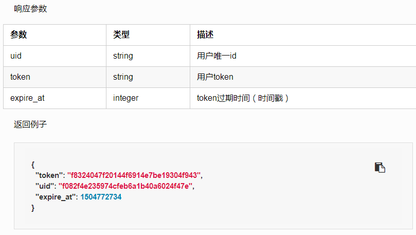

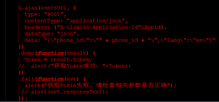

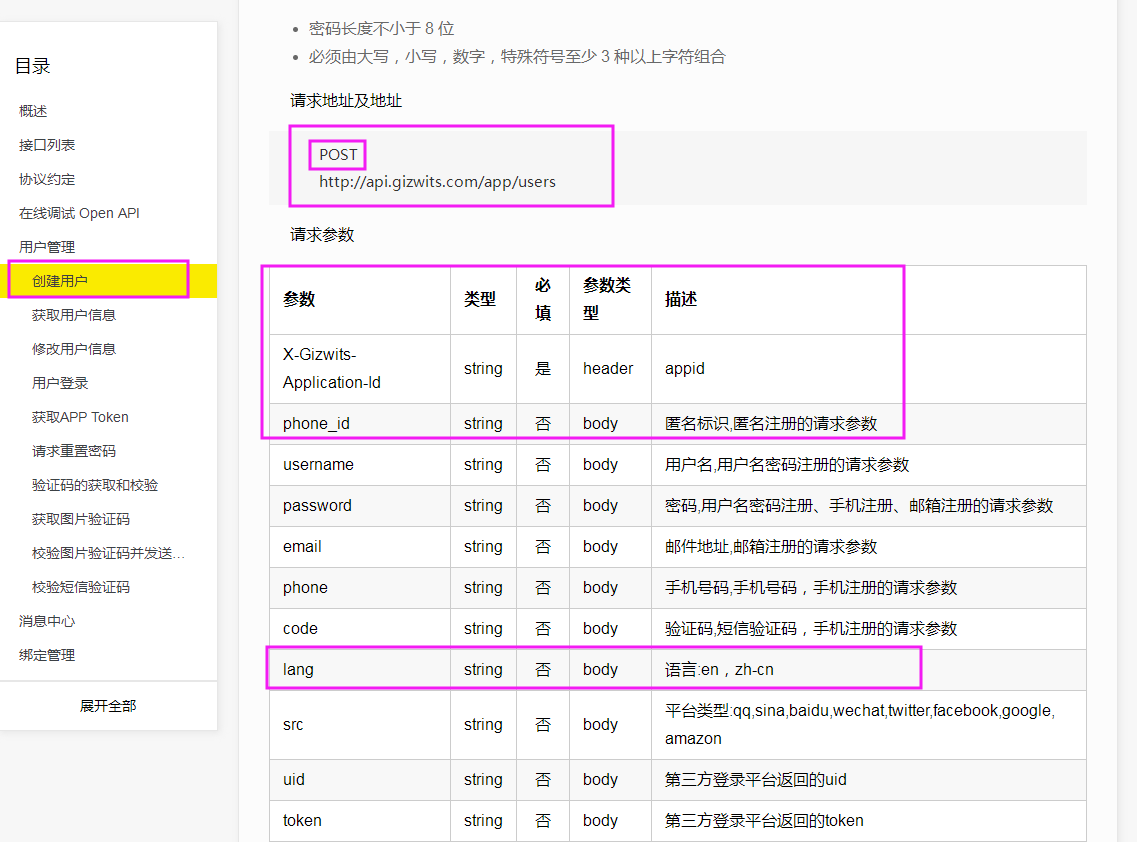

创建用户:首先我们看一下api文档,根据文档可以看出这是一个POST请求,我们可以用一个header类型的X-Gizwits-Application-Id参数和2个body类型的phone_id,lang参数来实现phone_id的创建和token的获取。此处为了避免phone_id重复,再此我设计了一个随机数字来作为phone_id。具体实现函数var phone_id = "1512020"+Math.floor(Math.random()*(10000 - 1000) + 1000);
根据API我们可以利用JS的$.ajax来实现POST请求,将相关的参数带入函数,并把得到的响应参数(json格式)进行提取,从而得到token参数,为下一步的设备绑定奠定基础。具体实现代码如下。

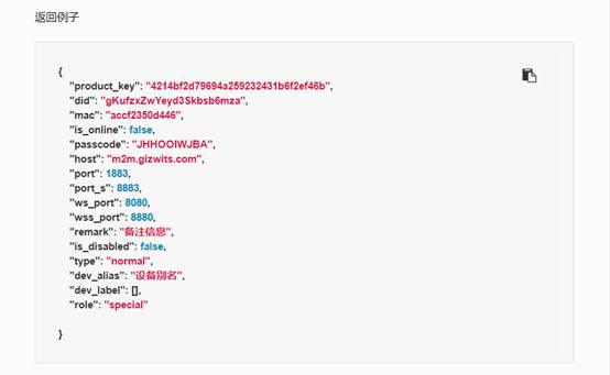

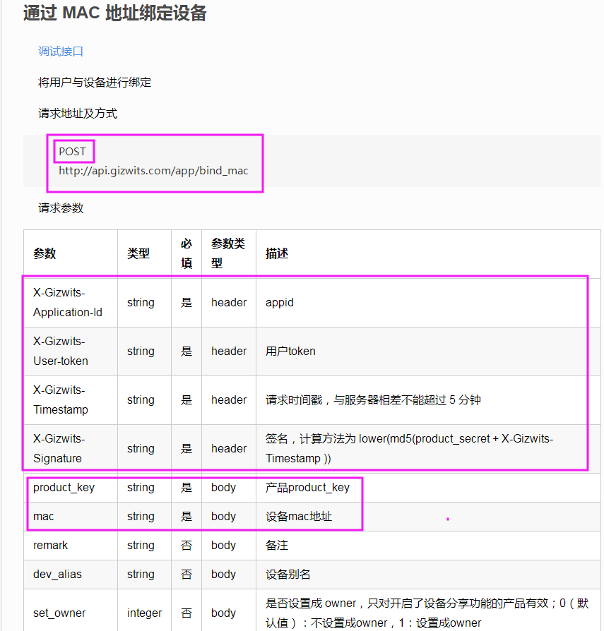

       通过MAC地址绑定设备,同样的,我们先看API文档。根据文档我们可以看出这次需要的参数相对比较多一些,包含了4个header和2个body。其中token我们在前面创建用户的时候已经获取到了,appid,product_key,设备mac地址可以在产品页面找到。
Timestamp参数是当前时间戳,单位秒,JS我们可以通过var unixTimestamp = Math.round(new Date().getTime()/1000);来获取。Signature是需要计算的,计算方法是lower(md5(product_secret + X-Gizwits-Timestamp )),由于计算是通过MD5进行加密处理,而且代码比较复杂,我将相关的计算函数单独放在了jquery.md5.js文件里面,对于jquery.md5.js里面的函数我不在介绍,要自己研究可以根据注释自己研究,调用计算函数var md5PST = $.md5(Secret+unixTimestamp);即可得到参数。到此处我们所有的参数都准备完毕。为了避免注册请求还没完成,所以需要把绑定函数进行延时1秒再运行。POST请求函数如下:

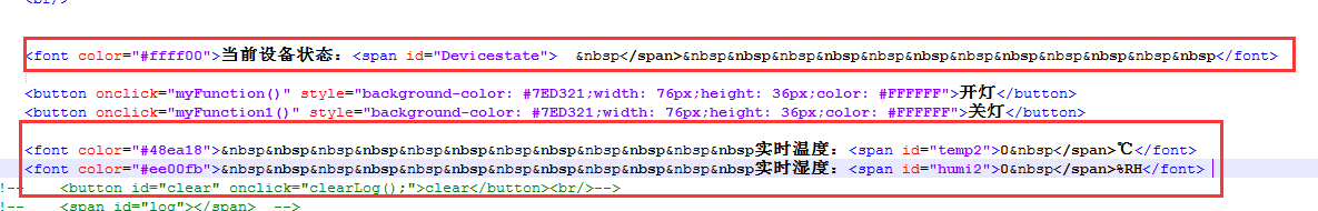

创建3个文字标签用于显示设备在线情况,实时温湿度情况

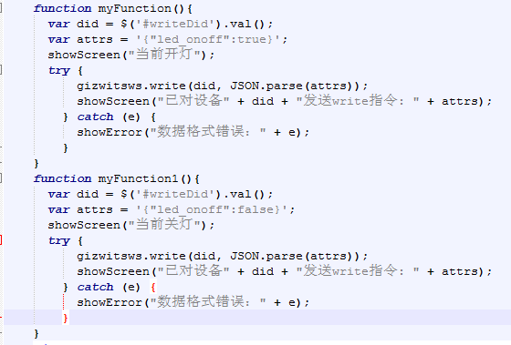

接下来我们创建2个函数来对设备的LED开关进行控制,2个函数分别对应我们的2个button。一个用于发送开灯,一个用于发送关灯。具体实现代码如下

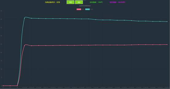

接下来我们在onReceivedAttrs函数里面对设备上报的温湿度数据进行处理。由于接收到的数据是所有数据,所以我们需要对数据进行文本切割处理。提取好数据之后将温湿度发送到文本标签里面,由于此函数是只有设备上线才会响应,所以我们可以把设备上下限的标签也在此处处理掉。同时接收到温湿度我们还需要发送到我们的曲线进行展示。具体实现代码如下:
关于曲线绘制,我们主要利用chart来实现。我们创建2个数组来存储最近的温湿度,然后轮循时间显示温湿度曲线分成2条,曲线上面鼠标移动过去会显示值信息。曲线会根据页面大小自动调整大小,会根据数据大小自动调节纵坐标范围。关于chart是什么需要自己去了解。上面给出来对应的学习地址。
首先我们需要获取时间作为横坐标,此处我们可以精确到秒,实现函数如下
图表绘制函数如下
