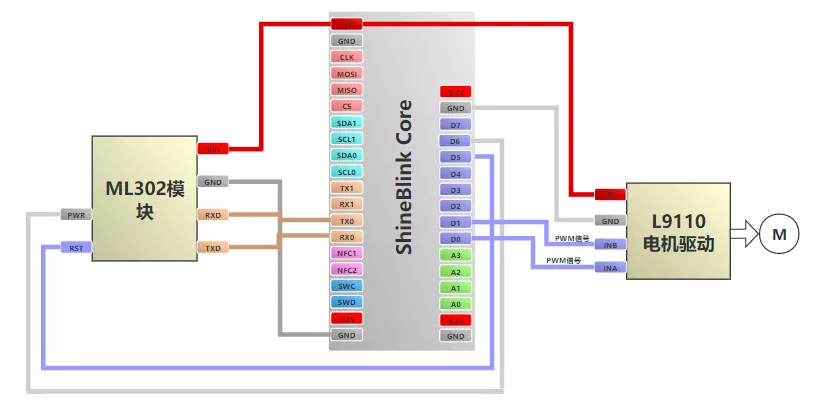

本文实现一个能够远程遥控的电机控制设备,用户可以远程控制本地电机的转向,以及电机的转速。对电机的调速控制采用 PWM 脉冲占空比技术。为了演示方便这里采用的是小型的马达配套 L9110 电机驱动芯片,若需要控制更大的电机可以更换其他的电机驱动芯片方案即可,PWM 控制原理是一模一样的。

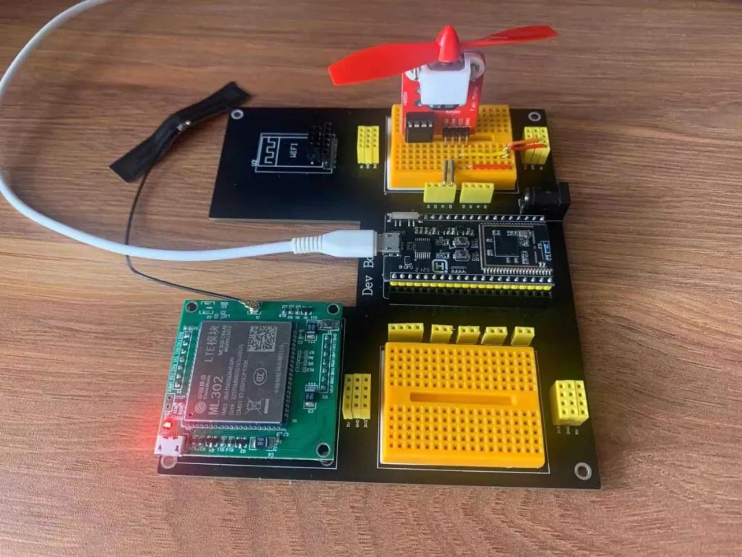

视频教程及实物展示
视频演示教程:

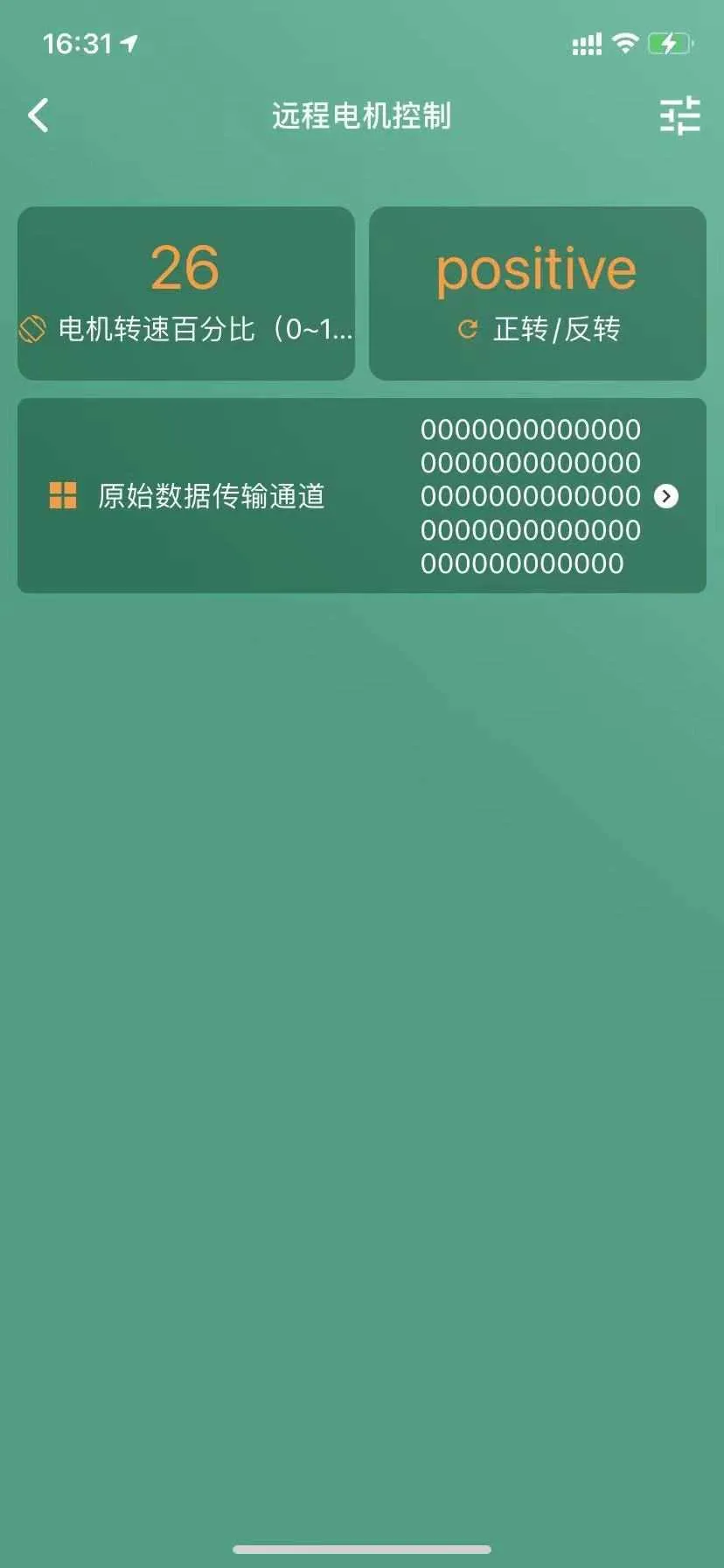

接线实物图和App监测页面:
硬件端接线图
材料清单

►选择一:机智云+通用版APP访问设备(难度最低)
通过《4G设备接入机智云教程》我们可以很快掌握机智云的接入流程,并使用现成的通用版机智云App即可很快的实现手机App远程访问我们的开发板。

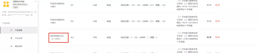

本例中我们使用了"Ws1"这个短整数型数据点作为云端下发电机转速指令的通道,记得在机智云平台修改相应的数据点的名称。

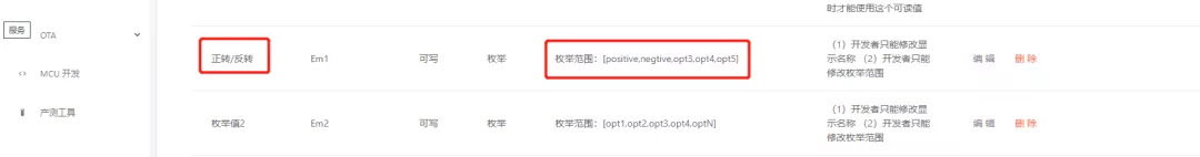

本例中我们使用了"Em1"这个枚举型数据点作为云端下发电机转向(正转/反转)指令的通道,记得在机智云平台修改相应的数据点的名称以及枚举列表中的名称。
