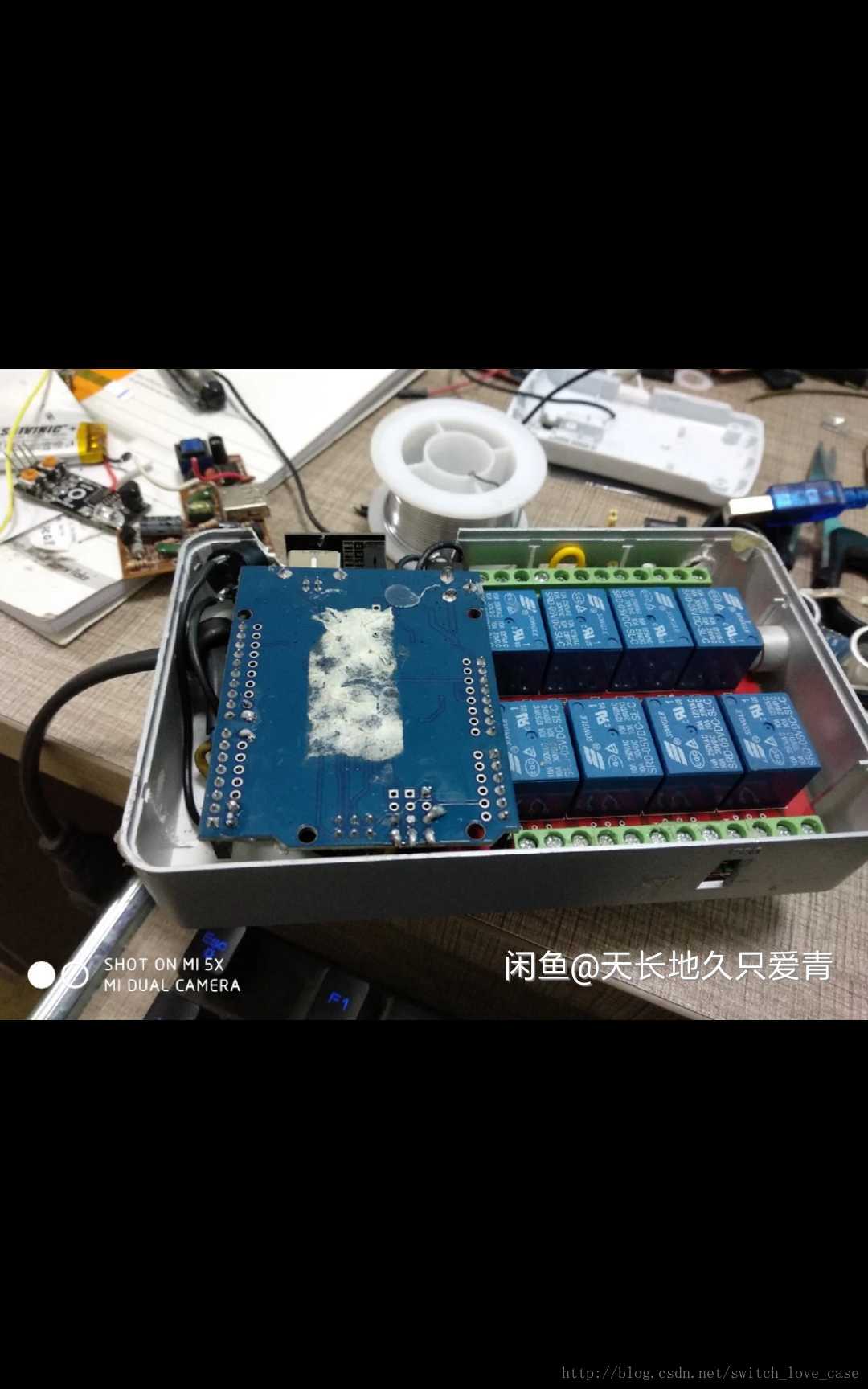

材料准备
开始吧,教程开始:
首先时软件准备–机智云账号, arduinoIDE
其次是硬件准备–arduino板,经测试什么样的板子都可以,无论是arduinoR3还是arduino nano还是arduinomini都可以的,
还有esp8266 ESP01
为什么选择ESP01呢?——-便宜呀!!
其次针对mcu方案,没必要买esp12F那样的板子,接线不方便,也没必要。
正式开始

大功告成,装机调试,稳定运行,哎呦累死我了,写了好久,
既然能控制一个设备了,哪2个呢?8个呢?
肯定不是问题喽。
