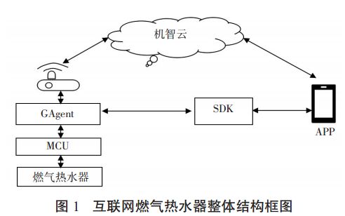

本方案针对国内燃气热水器主流机型,采用嵌入式技术和物联网 M2M 技术对传统燃气热水器进行升级改造,增设用户与热水器、热水器与云端互联互通的物联网络系统。本设计的物联网系统的信息中枢是物联网云平台[1]。互联网燃气热水器作为智能家居设备,其物联网云平台必须是具备强大的物联网节点支撑能力、可扩展性强和运维成本低等特点的云计算平台,机智云是国内最早的智能硬件自助开发和云服务平台, 是国内最大的物联网开发平台,拥有国内最大的物联网开发者社区,不仅能提供自主品牌的智能硬件模组,还支持其他硬件厂家的模组接入,能较好符合智能家居物联网云平台的设计要求。本文提出的整体设计方案是以机智云平台为系统控制枢纽,通过物联网控制模组与机智云平台利用手机 APP 进行数据通信,构建性能可靠、运行稳定的燃气热水器物联网控制系统,整体设计的结构框图见图 1

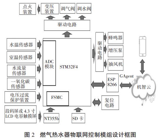

本方案以 STM32F407ZGT6 为主控模块,结合水温信号、水流量信号、一氧化碳检测信号等信号数据,通过 ESP8266 WIFI 模块与机智云平台构成物联网系统,可使用手机 APP 设定热水器控制与设置参数,设计框图如图 2 所示。

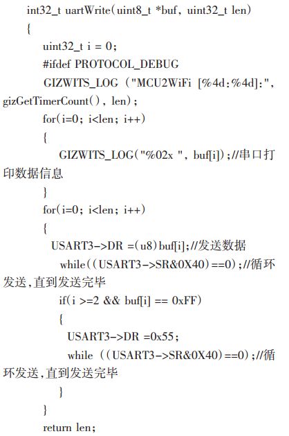

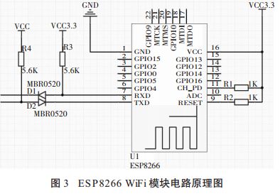

WiFi 模块采用低功耗、高集成度的 ESP8266,该模块高度集成 8M 存储器、射频 balun、天线开关、过滤器和功率放大器,时钟速度最高达 160 MHz,具有超低功耗的 16 位 RSIC[2]。ESP8266 支持实时 RTOS操作系统,WiFi 协议栈只占用 20%的 MIPS,剩余的80%可用于开发与编程。烧写 GAgent 固件后,可以提供上层应用(手机 APP 等控制端、云端)与互联网燃气热水器进行双向数据通讯,其电路原理图 3 所示。ESP8266 广泛应用于电气设备、移动通信终端等领域,通过串口与 MCU 连接,可实现多应用场景的超低功耗运行,能满足本方案对功耗控制的严格要求。本设计中,WiFi 模块和 STM32 通过串口通信,在手机 APP 上可实现对燃气热水器的出水温度、出水量等参数进行预设,将数据上传至机智云平台,并能从机智云平台服务器获取相应的控制信息。WiFi 模块进行数据收发所调用 STM32 函数的主要内容如下:

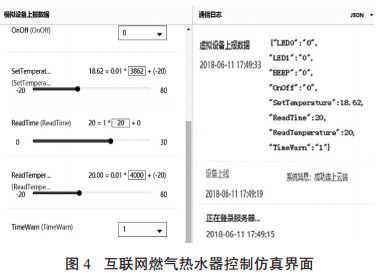

机智云平台面向网页控制端及手机 APP 提供的应用程序编程接口 API 具备代码自动生成功能。云平台会根据本设计方案定义的数据节点生成对应的设备端代码,降低了开发者的开发门槛和开发资源调用,缩短开发周期。设备端代码实现了机智云通信协议的解析与封包、传感器数据与通信数据的转换逻辑,并封装成了简单的 API。当互联网燃气热水器WIFI 模块收到云端或 APP 端的数据后,程序会将数据转换成对应的事件并通知到应用层,开发者只需要在对应的事件处理逻辑中添加对应设备的控制函数,就可以完成产品的开发。机智云官网的开发者中心为本设计方案提供虚拟的互联网燃气热水器物联网控制模组,可模拟设备上报数据和快速校验接口功能开发情况。同时,利用机智云平台提供的手机APP 扫描该虚拟设备自动生成的二维码后,可在手机上对虚拟设备进行控制仿真,检查虚拟设备与云平台数据通信可靠性,本设计方案开发过程中的控制仿真界面如图 4 所示
