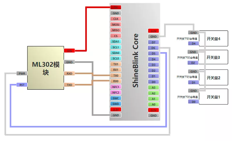

接线实物图和App监测页面:
硬件端接线图
材料清单

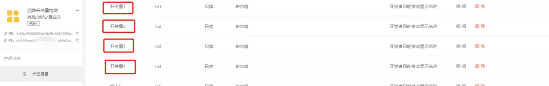

本例中我们使用了"In1","In2","In3","In4"这四个状态位型数据点作为检测输入开关量电平状态的上传数据通道,记得在机智云平台修改相应的数据点的名称。
