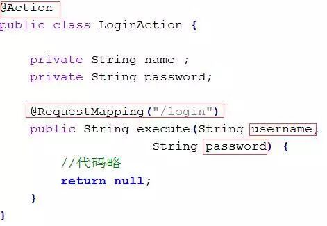

如果你讨厌繁琐的xml,   现在Java提供了另外一种强大的武器: Java 注解
Java注解能够让你在源代码中添加一些“元数据”, 为一个类或者方法的增加一些“额外”的信息。作为框架开发者, 你需要给使用者提供上图中用到的几个注解@Action 用来表明这是一个Action 类@RequestMapping 表明如果用户通过浏览器访问/login , 那这个excute 方法就会被执行。
还要加上这么一个约定 :  如果用户访问的是/login?username=liuxin&password=123456的话那么execute 方法的 username和password 两个参数将会绑定到值“liuxin" 和 "123456"
有了这些注解和约定,你的框架就能找到程序员写的Action 类,并且直到如何调用方法, 如何传递参数了。
