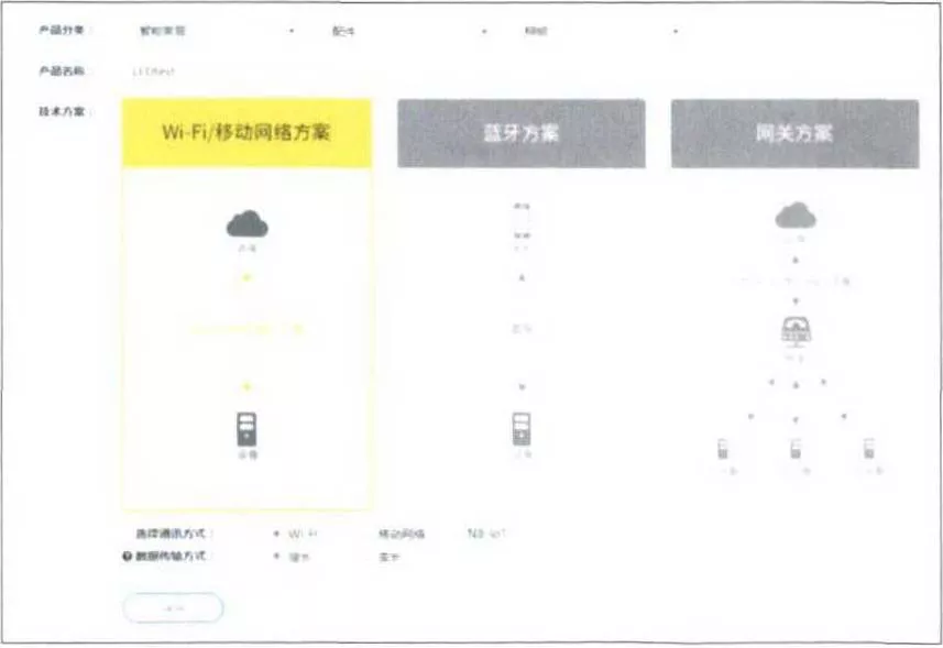

在机智云官网注册一个账号,然后登录 ,进入开发者中心创建新产品。产品名称就叫LEDtest吧 ,选 择 “Wi-Fi/移动网络方案”,通信方式和数据传输方式保持默认即。

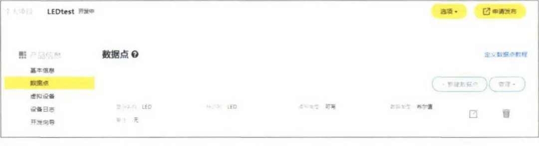

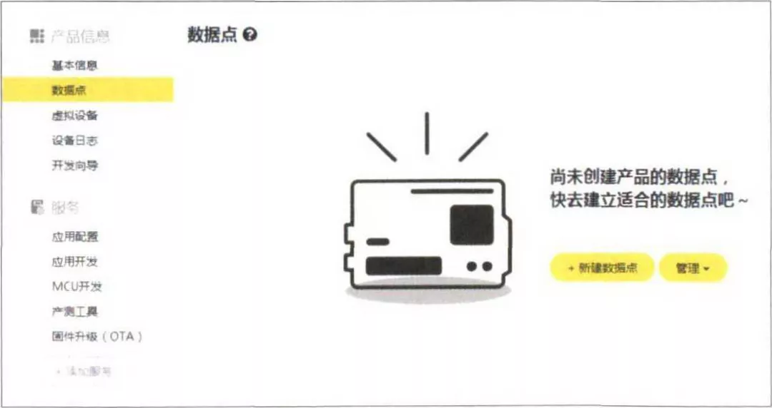

接着新建数据点。
本次制作只是控制一个LED的开关, 所以我只定义了一个最简单的可写布尔型数据点,也就是说只有开和关这两种状态。

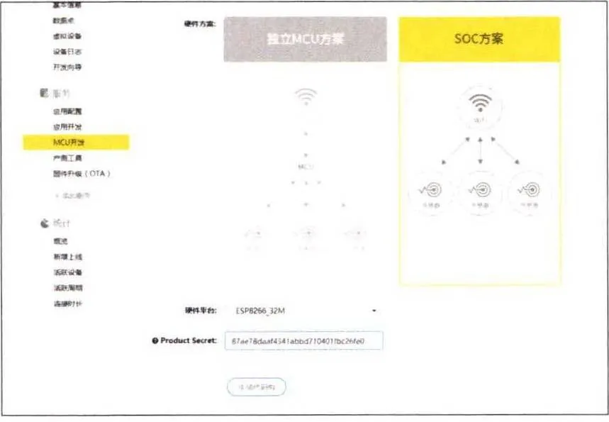

在MCU开发页面中选择SOC方案和自己的硬件平台 ,注意这里的单位是 Mbit ( 4 MB= 32Mbit) 。在基本信息中复制 Product Secret后粘贴,然后生成代码包。

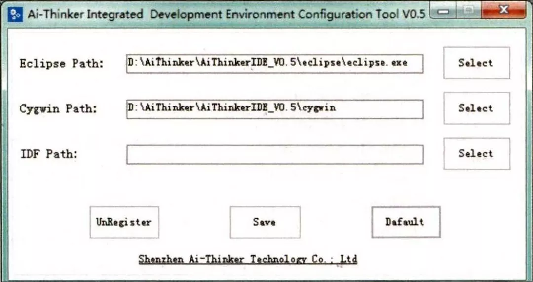

开发环境我选择了AiThinker_IDE, 因为它不需要安装 Linux,也不需要虚拟机,在Windows下直接解压就能使用。下载解压后先运行ConfigTool.exe,单击“Default” 后 ,再选择 “Save” 。

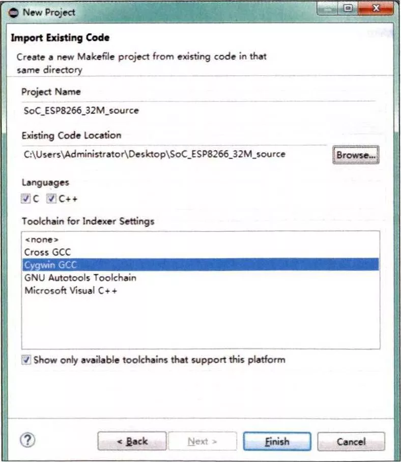

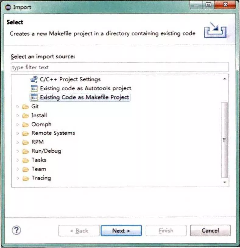

打开AiThinker_IDE. exe,这里会用到DotNetFx40 Framework,以前没安装的话可能会提示安装。打 开 “File”, 单 击 “Import”,选择下图所示的文件。
然后单击 “Next”, 选择下载到的机智云代码主目录 。

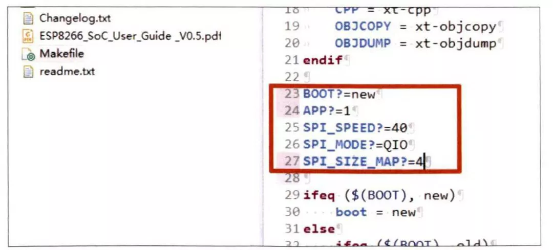

打开主目录下的 Makefile,把下图所示的红框内容按照实际情况进行修改。
修改参数如下:
BOOT?=none: 不使用 boot
BOOT?=old: 用老版本的 boot_*v l . l 十
BOOT?=new: 使用新版本的 boot_ v l.2+
APP?=0: 不使用远程升级 F0TA
APP?=1: 使用FOTA, 生成 user1.<flash_map>.<BOOT>.bin
APP?=2: 使用 FOTA, 生成 user2.<fiash_map>.<BOOT>.bin
SPI 工速度和模式,一般不用改动,保持默认即可。
SPI SPEED?=40
SPI_MODE?=QIO
SPI_SIZE_MAP: Flash映射方式
注意:有人说用的是多少MB的Flash就写多少,本人试过2MB和4MB都没问题,但用1MB的Flash写SPI_SIZE_MAP?=1时,编译失败。

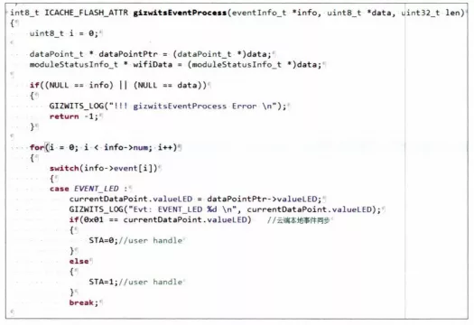

往下拉,找到 gizwitsEventProcess 函数。这个函数的作用是用云端数据点的值 CurrentDataPoint.valueLED 来控制LED等需要控制的实际电路,当云端为1时(ON),我们自己定义的变量STA=0,LED点亮;云端为0时(OFF),则STA=1,LED熄灭。

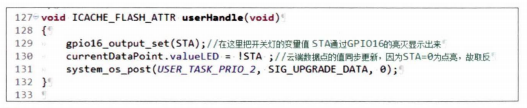

继续向下 ,修改userHandle用户定 时器的回调函数,默认为1000ms调用一次 ,也可以在 gizwits_ protocol.c文件中修改 USER_TIME_MS,此处调用时间修改为100ms。把 STA赋值给实际操作的 GPIO来完成 LED的亮灭 ,并把本地状态与云端完成同步。

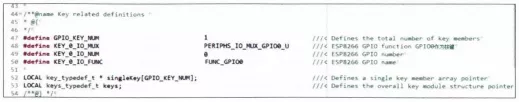

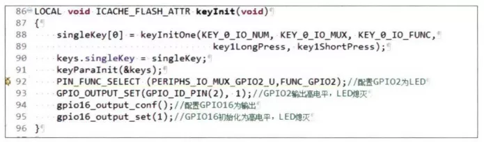

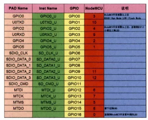

云端生的代码默认定义了2个按键,而我们只需要1个就够了。NodeMCU开板的Flash按键接在 GPIO0 引脚。在定义按键时要注意 GPIO 的命名规则,比如GPIO1在程序里要写为U0TXD,这对初学者来说是要重点注意的地方。Inst Name、 GPIO 和 NodeMCU 的对照关系,如图所示。

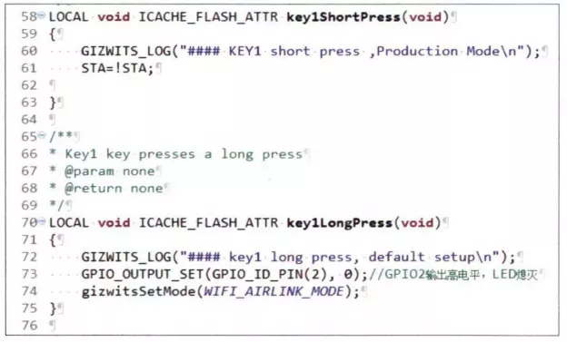

在user_main.c 文件中把与Key2有关的函数都删掉。在Key1ShortPress函数里添加 “STA= ! STA; ”, 即每次短按把STA取反,也就是说短按点亮 LED,再按一下LED灯灭 。
Key1LongPress里还有—句 “gizwitsSetMode(WIFI_ AIRLINK_ MODE)”, 其作用是在长按按键时让 ESP8266 模块进入配对模式,此时开发板右上角LED点亮 ,然后通过手机 App把模块接入Wi-Fi。

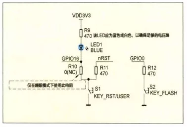

再往下就是GPIO 的初始化。ESP8266 模块右上角有一个 LED接到了 GPIO2 , 在程序中配置一下用作配对指示 。开发板靠近Micro USB的LED接在了 GPIO16 ,这就是我们最终要控制的指示灯了。值得注意的是,GPIO16的控制与其他端口的控制是不同的。
下图所示是按键与LED的电路图。

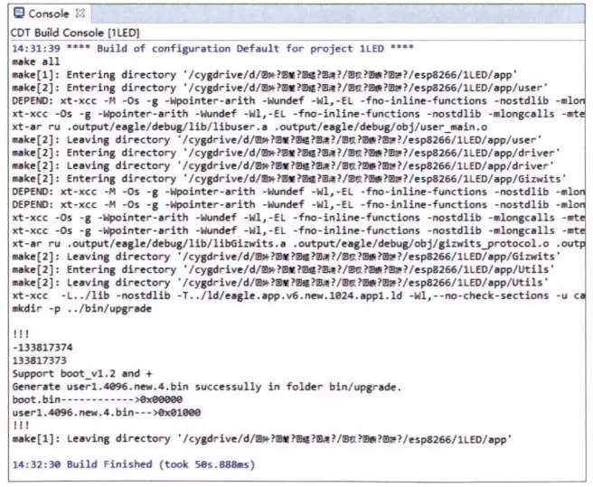

到这里程序就修改完了,仔细检查确认无误后保存。在最左侧C/C + + Projects窗口主目录上单击鼠标右键,选择 “Build Project”。如果没有错误,就会看到生成了 user1.4096.new.4.bin 等文件,如下图所示。没看到的话说明程序有错误,请仔细确认。

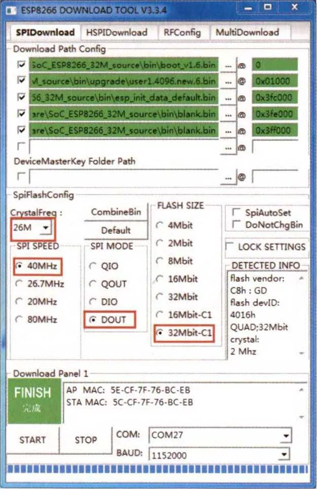

打开ESP8266烧写工具ESPFIashDownloadTool_ v3 .6.4,选择ESP8266 DownloadTool,按照图所示进行配置 。
设置好后单击 “START”,下载完成后按一下模块的 Reset,模块端配置完成。

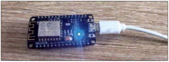

进行下一步 ,模组类型选择乐鑫,在出现 “通电后按以下提示操作”后(如图所示) ,长按 NodeMCU开 发 板 Flash按键 ,右上角 LED点亮后,点 击 “我已完成上述操作”, 稍等一会儿会提示完成设备添加。
试着划动 “开启/关闭”按钮,看NodeMCU开发板上的LED是否可以正常亮灭。
按动NodeMCU开发板上的Flash按键,LED亮灭的同时,手机 App上的开关状态也应同步开关。

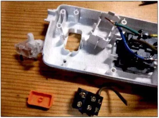

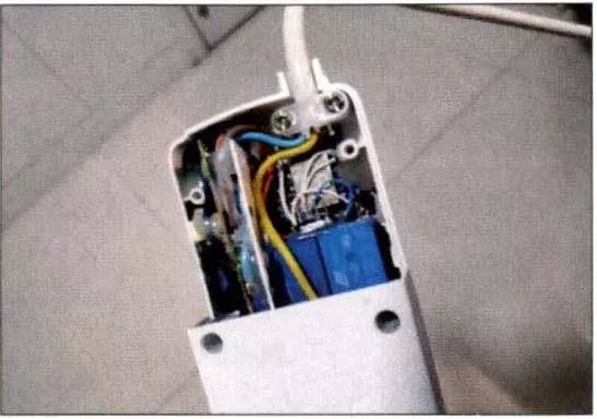

我找出以前买来的3位插排。拆掉开关和接线端子,用腾出来的空间安装220V转 5V 开关电源、ESP8266控制板和继电器,把开关盖用热溶胶固定在原来的位置。在确定可以放下2个继电器后,我决定做2路的智能插座,剩下的1路用来做常通插座。

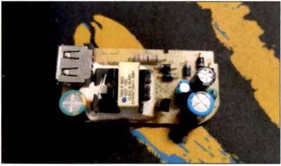

找一个手机5V适配器,去掉外壳和USB 接口以减小体积。

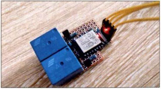

电路用洞洞板简单搭一下,ESP07 小板加上 LDO、阻容、继电器,一会就焊好 了 。
修改上面调试好的程序,把数据点改成 2个 , 编译完成后烧写到模块,然后用热熔胶固定。高压 、低压之间记得用塑料片隔离,安全第一。

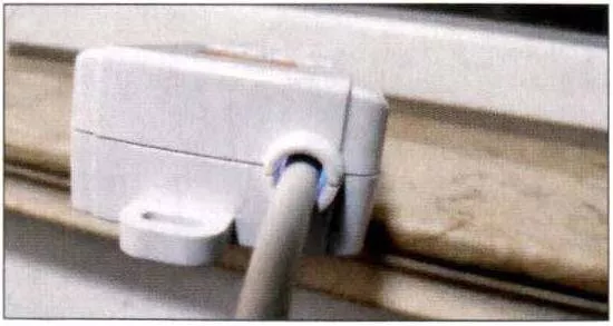

因为没有按键作AIRLINK,所以我将程序改为上电后30s未连接到Wi-Fi自动切换为AIRLINK配网模式,同时板载的蓝色LED点亮, 因为很少会用到此功能,且从侧面也能看到灯光,就没有额外开LED孔位。
在手机端输入Wi-R的SSID和密码就能把插排接入互联网,测试正常后,把插座装好,就可以投入使用了。
