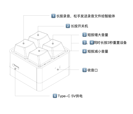

二、Gokit 5 设备相关
1. Q:Gokit 5 AI智能体开发板操作说明?
A: 可见操作说明文档
2. Q:设备电池可持续对话多久?
A: 配置锂电池,可持续对话2~3小时。
3. Q:Gokit 5 如何使用?
A:
  • 开机:长按②键3秒,灯光闪烁。若连接Type-C电源则无需开机。
  • 重置/配网:同时长按③和④键3秒进入配网状态。
  • 对话:按住①键录音,松开后发送至智能体。
  • 音量调节:短按③键(音量+)、④键(音量-)。
  • 接口说明:⑤为收音口,⑥为Type-C充电口。
4. Q:为什么听不到声音?
A: 音量可能过低,短按③键调高音量。
5. Q:回应有延时,是什么原因?
A:
1). 检查网络稳定性。
2). 若使用”DeepSeek”深度思考大模型,延迟可能超过5秒。
3). 智能体编排复杂导致回复时间长,建议优化逻辑。
6. Q:需要充电多久?
A: 约1小时可充满。
7. Q:设备无法开机怎么办?
A: 可能电量耗尽,使用Type-C接口充电。
8. Q:对话没有反应
A:
1). 检查网络,尝试切换网络或连接手机热点。
2). 确保智能体在扣子平台有输出,可通过测试页面验证。

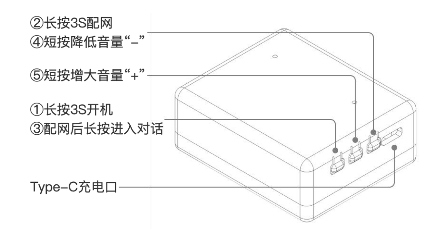

三、Cube Atom 设备相关
1. Q:Cube Atom 如何使用?
A:
  • 开机:长按①键3秒,绿灯闪烁。连接Type-C电源则无需开机。
  • 配网:长按②键3秒,听到”滴”声后蓝灯闪烁。
  • 对话:按住①键开始录音。
2. Q:是否能连摄像头、LED屏?
A: 暂不支持。
3. Q:Cube Atom开发板上有串口吗?可以和其他的开发板进行通讯吗?
A: 暂不支持。
