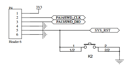

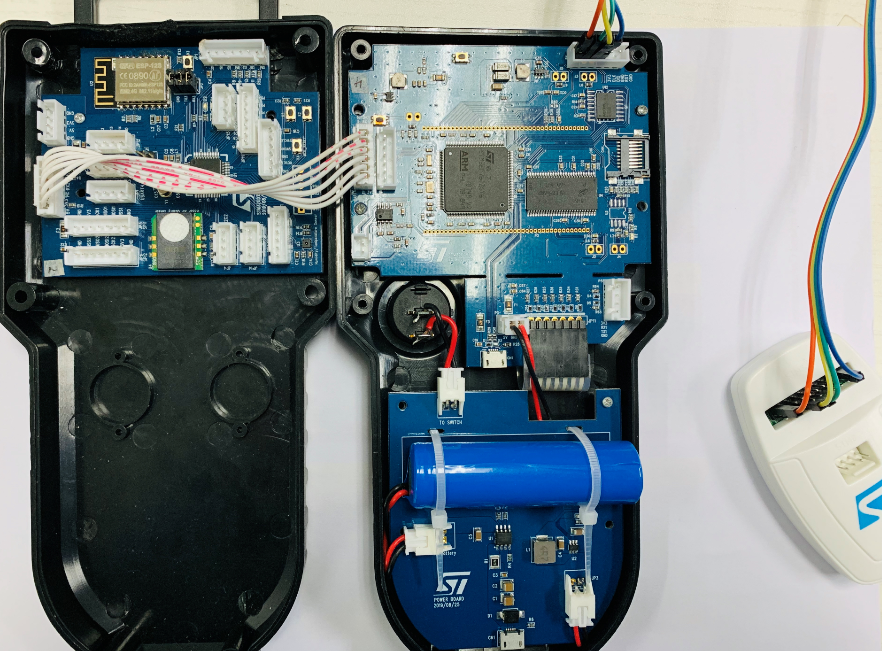

2.烧写Multimeter-CubeMX4.hex文件到STM32F767ZGTx板子上,STLINK连线如下所示:

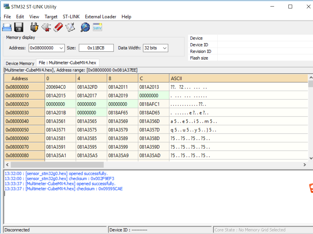

3.使用STLINK-Utility进行烧录,烧录软件:
en.stsw-link004.zip
22
