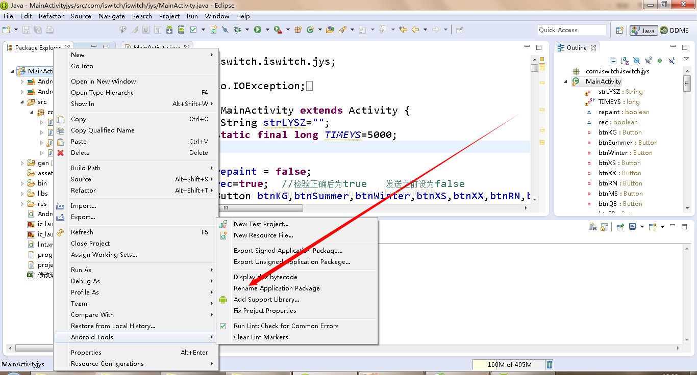

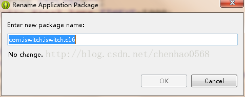

android不想覆盖原来apk的方法
1.更改包名 :在项目上右击,选择Android Tools------>Rename Application Package------>改包名,一路回车。
